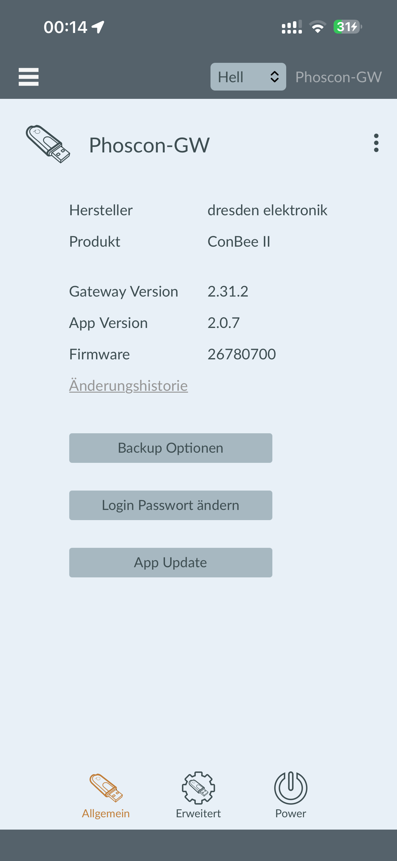

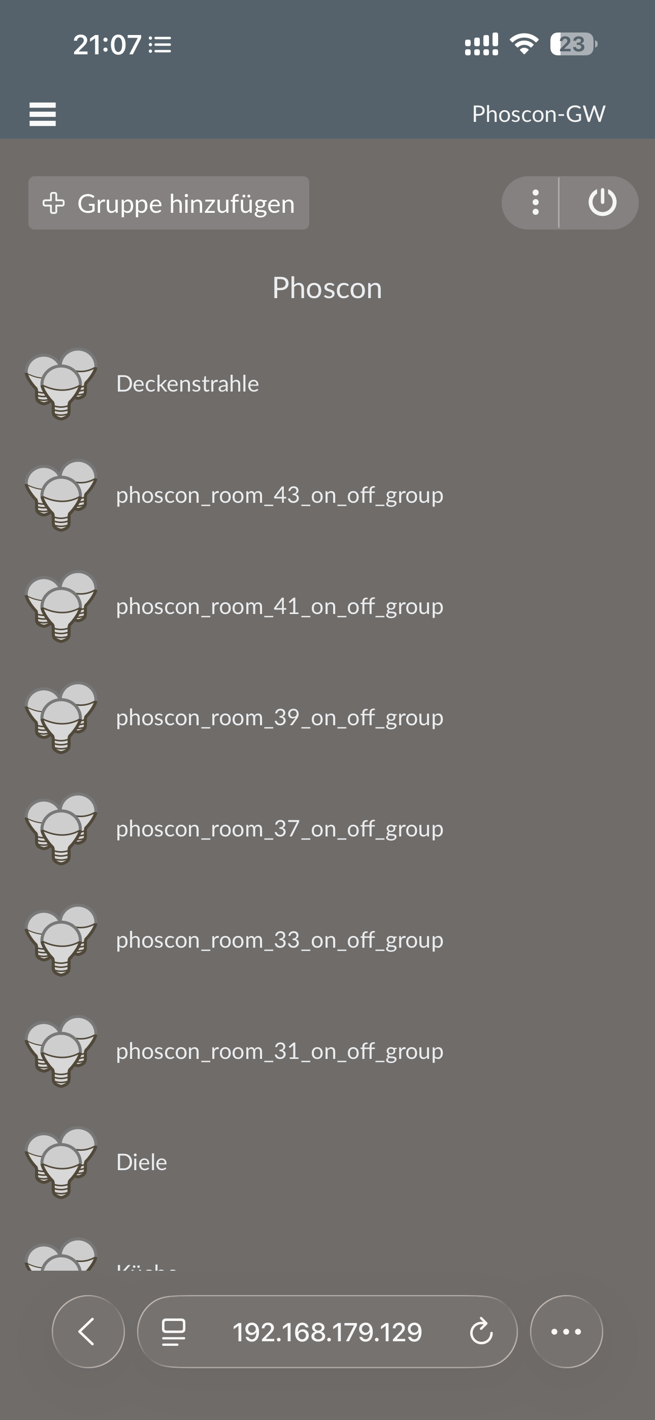

Ich habe hartnäckige Probleme mit dem Phoscon-GW auf dem Raspi in Docker. Wie Ihr sehen könnt habe ich komische Gruppen die ich nie angelegt habe. Wenn ich versuche eine Gruppe wie „Deckenstrahler“ anzulegen, kommt die Meldung, dass diese bereits existiert. Sie hat auch mal existiert, ist aber so nicht mehr zu sehen. Sie verbirgt sich anscheinend hinter einem der kryptischen Namen. Ich kann sie auch finden, aber nicht bedienen oder umbenennen. Gibt es eine Möglichkeit das wieder in den Griff zu bekommen ohne alles neu aufzusetzen und anzulernen. Das habe ich bei einem Licht auch schon getestet, das funktioniert aber auch nicht richtig. Wo kann ich Hilfe bekommen?

Hallo!
Hast du die Einrichtung zufällig mit der Handyapp gemacht?
Das würde es erklären …
Wenn dem so ist, siehe hier:

@Matthias_Knauff: If you did the config using the Android App, this is a known issue. Please refer to the thread mentioned above.
